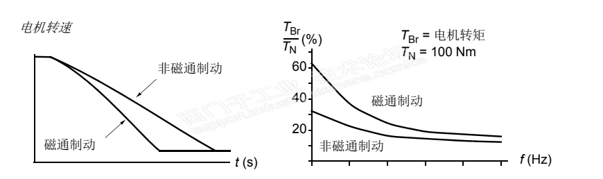

不管是交流电机还是直流电机,改变磁通都是可以改变速度的 至于怎么改变的 你需要多看看直流电机或交流电机的电机拖动相关知识
在直流电机中 E=Ke ?n  而E=U-Ia*Ra,由此可见,直流电机可以弱磁升速,而当磁场增强时,速度会下降,但是当磁场强度超过额定时,会导致电机发热严重,故很少出现强磁使用
交流电机中 E=4.44*f*N*Φ   由此 交流电机在磁通增强的情况下也会降速
通过增加电机的磁通,加快传动的减速。通过增加电动机的磁通,可将电动机制动时
产生的能量转化成电动机热能。
