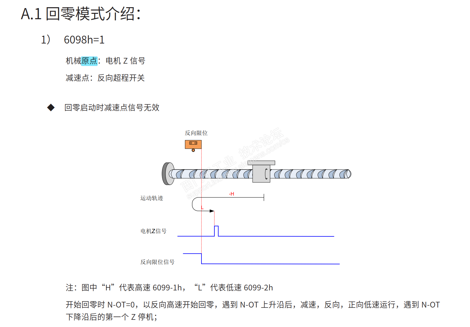

回复: 1200回原点细节讨论
Livid
    154
注册时间:2022-09-06
发布于 2024-03-25 18:19:53
2楼
以下是引用zhangli0在2024-03-25 17:19:17的发言 >1楼
这种设计是错误的呀,原点不能在极限位置。
按现在的状态,只能靠近原点的时候减速,慢慢靠近。实际上原点应该是单向的原点,即返回原点后要过冲一点,然后再反向动作,感应到原点信号作为原点。否则你来回多次运动累计误差会越来越大。
原点不能在极限位置
还别说,汇川 SV660N 默认的回原方式是 “减速点:负极限,原点:Z信号”
当时我就惊呆了,怎么负极限位减速并完成回零了。。。
