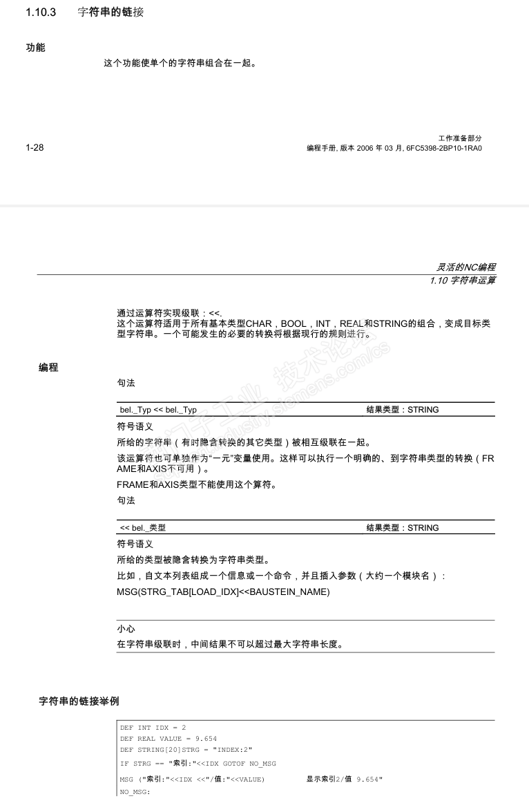

MSGS="$"
MSGI=65212+offset1
MSGS=MSGS<<MSGI   =》MSGS="$"+65212+offset1
