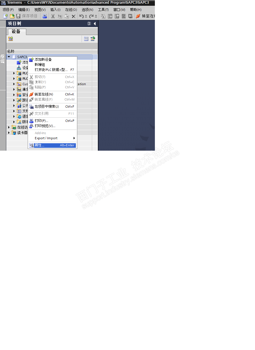

回复:OB1的属性编译选项中不能选中模拟,请老师给看下谢谢谢谢

1、选中项目点击右键,选择“属性”

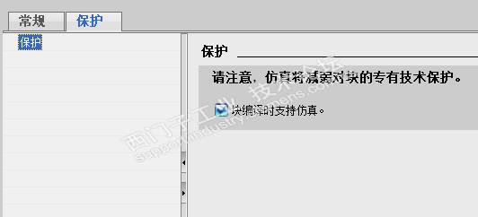

2、在保护页签里选中“块编译时支持仿真”
3、重新编译整个PLC即可
