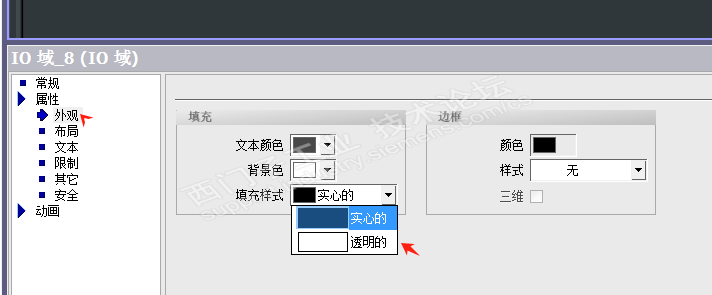

回复:HMI中的IO域如何隐藏背景色

如图所示,背景改成透明色,无边框
