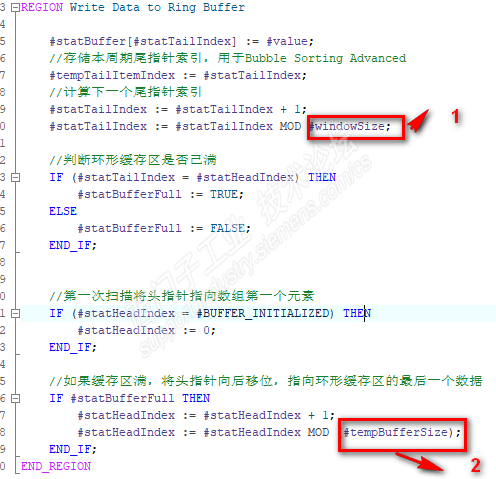

中值滤波问题--使用环形队列存储数据时窗口值的选用问题
feiyue
    35
注册时间:2008-12-01
600
2024-03-27 20:31:23
老师您好,尾指针进行求模运算时,采用了新窗口值;而头指针进行求模运算时采用了本周期窗口值;我的疑问是1处是不是应该是本周期窗口值;因为当窗口值变小时,比如5变3,当前指向最后一个元素;而在尾指针指向第一个元素时,开始才修改内部窗口值,此时尾指针是4,,(4+1)mod5,才变为0;如果是(4+1)mod3,则尾指针为2。不知道我的理解是不是有问题
