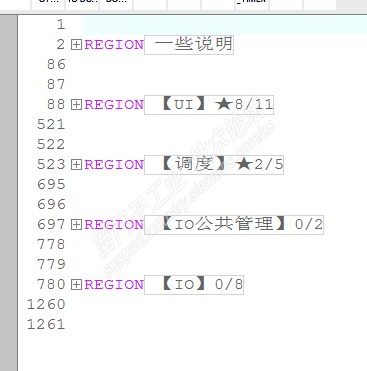

以下是引用宝冬在2024-03-28 07:23:15的发言 >7楼
写个水槽FB。阀门和流量计是这个FB的IO,其中流量计是公共input,存在使用上的竞争和协调。水槽FB中内置调度规则。4个或任意多个水槽实例自主协调,无所谓次序。
下帖链接是以前按照上述思想做的一个完整实例源码。是多个modbus设备实例的平行调用,它们竞争与协调使用同一个485模块。构造思想完全一致。
https://www.ad.siemens.com.cn/club/bbs/Post_1817732_50_0_0_0_1_0__0.html
多设备实例,竞争性使用稀缺公共资源,且要求每个实例的功能可以任意自由变化调整,是工控中非常常见的需求。可以用通用框架解决。

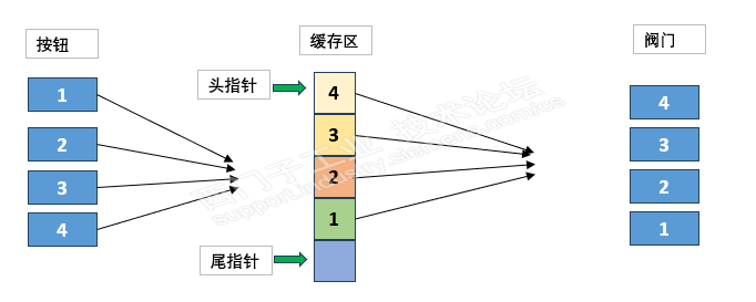

@宝冬   刚区下载了一下你的连接和简单看了一下你的发帖.这个感觉理解会有难度,SCL的程序还有那么多段 ,毕竟我前面也说了我是SCL刚入门阶段.,而且你这个是从Modbus 485引入的例子, 这个通信我没有一点实践的经验,Modbus TCP 倒是了解一些
   你这个我会看的 但是需要时间,可能要的时间也比较长,毕竟我写的这点也花了我1周,当时就卡在怎么把对应的阀打开这里,按钮对应的入队还好. 我这发上来期望能把我的优化优化、指出我的不足.
当然有程序我也会看的.你说你这个是万能块,这个当然更好了.
我的思路如下,建立一个缓存区应该够了.
