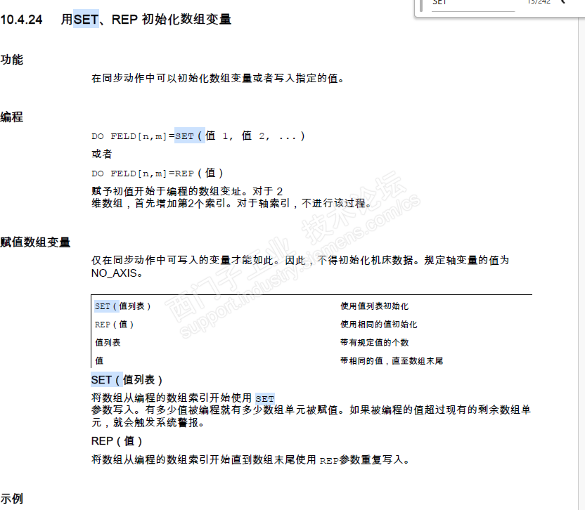

DEF INT Mag=1
DEF INT Cont
DEF INT NLoc
DEF INT Buffer= 9998
DEF INT LocRis[4]=SET(0)
DEF INT ToolNum
NLoc = $TC_MAP6[Buffer]*$TC_MAP7[Buffer]
FOR Cont=1 TO NLoc
  ToolNum= $TC_MPP6[Buffer, Cont]
  IF (ToolNum <> 0)
    IF ($A_MYMN[ToolNum] == Mag)
      LocRis[Cont-1]=$A_MYMLN[ToolNum]
    ENDIF
  ENDIF
ENDFOR
STOPRE
NLoc = $TC_MAP6[Mag]*$TC_MAP7[Mag]
FOR Cont=1 TO NLoc
  IF (Cont<>LocRis[0]) AND (Cont<>LocRis[1]) AND (Cont<>LocRis[2]) AND (Cont<>LocRis[3])
    $TC_MPP4[Mag,Cont]=$TC_MPP4[Mag,Cont] B_AND 'HFFFB'
  ENDIF
ENDFOR
有没有大佬解释一下这个SET(0)是啥意思啊,看来一下说明书有点迷糊
