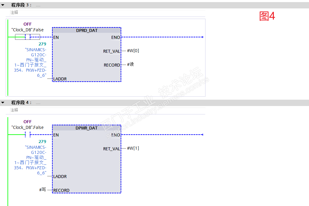

    我首先用1200通过352报文控制G120C,可以正常控制启停,参考的就是图1中的周期性通讯PZD。
    后来测试周期性通讯PKW,将报文改为354,然后将控制启停的字节,根据图2进行了相应的修改。
    现在的问题是,如果使用PKW通讯治理(图4),则启停无法控制,速度也写不到变频器,屏蔽PKW程序,则变频器可以正常控制。
    所以想请教各位一下,图1中标的3种通信可以一起用吗?
