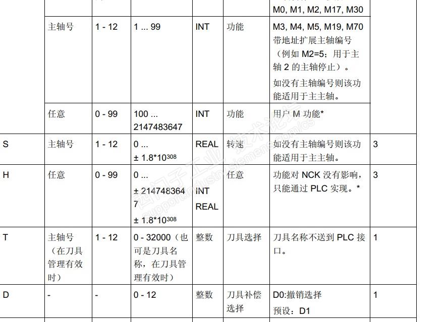

回复:加工程序里面的 H1 表示什么呢?
leafbailili
    137
注册时间:2010-01-19
发布于 2024-03-29 09:30:56
我查了一下说明书,说H为辅助功能,与PLC有关系,和NC没有关系。
