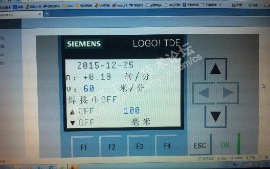

该项目使用了一只西门子LOGO!12/24RCE(0BA8)模块,一只AQ2模拟量模块。
最终,在移动终端实时查看控制系统的焊接参数,并将焊接数据通过数据记录功能记录下来,后续进行数据分析,进一步优化焊接效果。
工作流程
钢管吊装到位后,启动程序,焊枪自动进给到位,焊枪到位后,焊机根据焊接电流(在焊机上设置)起弧,检测到起弧电流稳定后,钢管开始旋转,旋转到位后,停止焊接,焊枪回位。

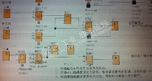

程序:
b) 使用LOGO!12/24RCE(0BA8)的网络通讯功能,在电脑上进行主要参数(管径、线速度)的修改,并能用网络TD的按键进行启停操作,方便快捷。
图片1:
这是在LOGO!BM中的修改画面。V应为毫米/分。
图片2:
这是在LOGO!TD中的操作画面,一样可以修改、设置参数。V应为毫米/分。

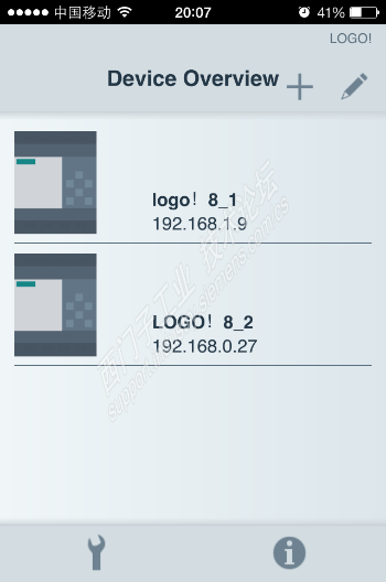

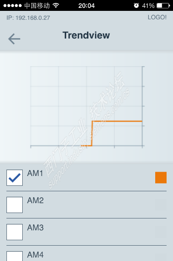

c) 可以在手机上观察焊接曲线及焊接状态。
图片1:
这是在LOGO!APP上添加的网络地址,上面为在公司用的IP,下面为在家用的IP。

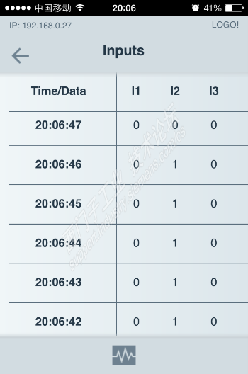

图片2:
这是输入开关量的状态监控表。
这是模拟量输出信号的监控状态。

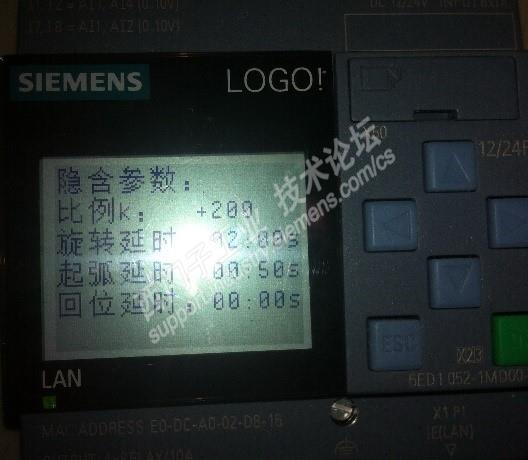

d) 含有隐含参数项,调整参数更全面、更方便。
程序:
按ESC+C键5S,进入隐含参数,可以通过对隐含参数的调节,优化焊接工艺效果。
图片:
另外,在LOGO!中还备了一只2G存储卡,手机上淘汰下来的,可以随时增加数据记录功能,因为在试验阶段,这个要看厂家要求,可以在焊接开始后对焊接电流进行记录,方便查看电弧情况。
