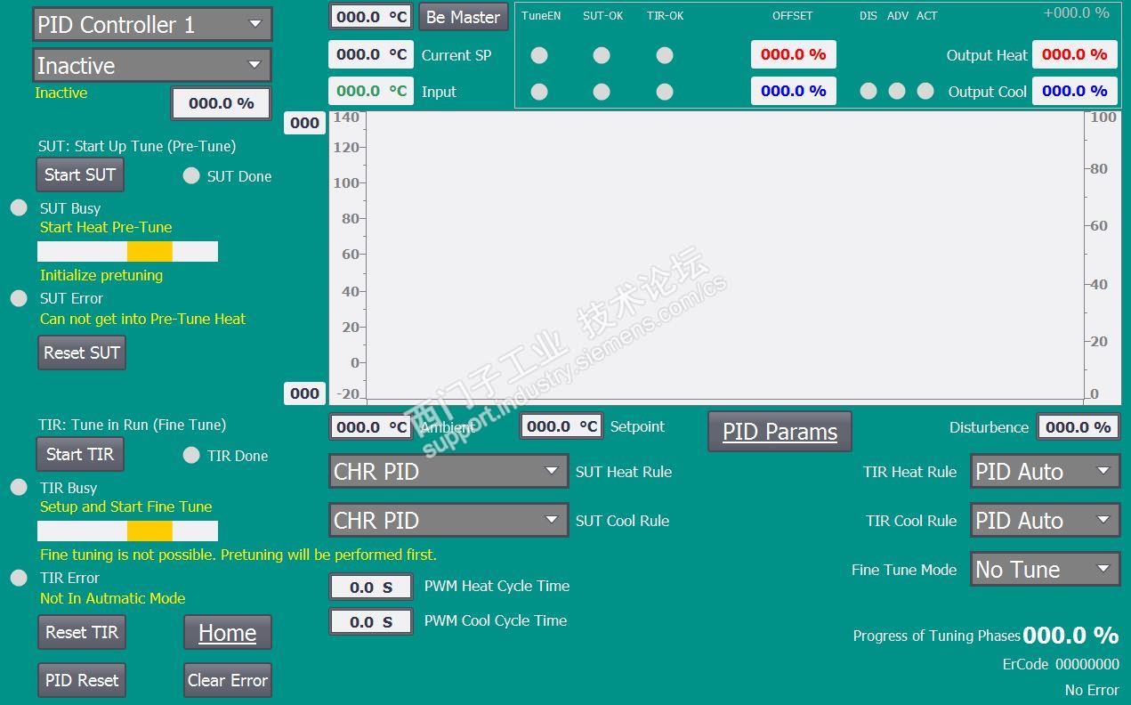

回复:西门子1200/1500PID如何用触摸屏做调试面板进行预调节和精确调节?

以下是引用宝冬在2024-03-28 08:57:27的发言 >4楼
用静态参数做类似工艺对象的面板,可以定制PID整定过程。那三个PID指令的静态参数有非常多的功能,根据需求挖掘定制。
谢谢,200smart我比较熟悉,程序中通过控制字和状态字在触摸屏实现自整定功能;主要是没用1500做过,到时只有在现场调试时研究一下。
