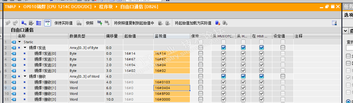

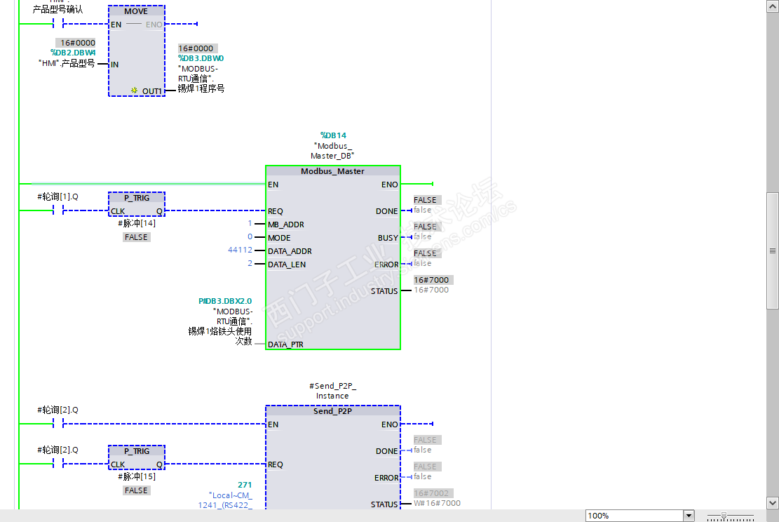

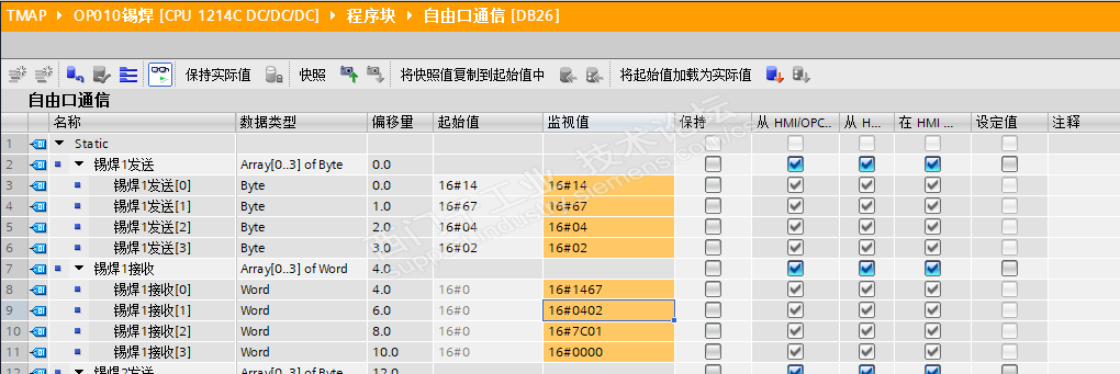

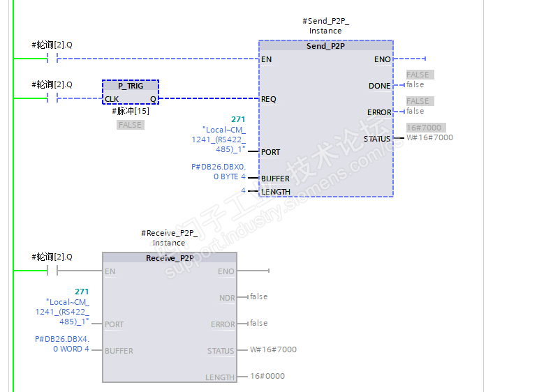

求助一下,1200做485主站,一主带二从
时言_Biu
    34
注册时间:2022-01-14
3799
14
2024-03-30 10:01:29
两个从站站号分别是01和14,01站走的modbusrtu通信,14站走的自由口,现在自由口有的时候会接收到01站的数据。该怎
么处理,
