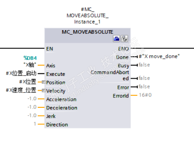

博图V15.1控制UG仿真,用运动控制块控制伺服进行绝对定位,UG显示伺服没动,但是程序中却显示到达
多晶冰糖
注册时间:2020-01-21
2812
2024-03-30 10:46:51

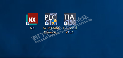

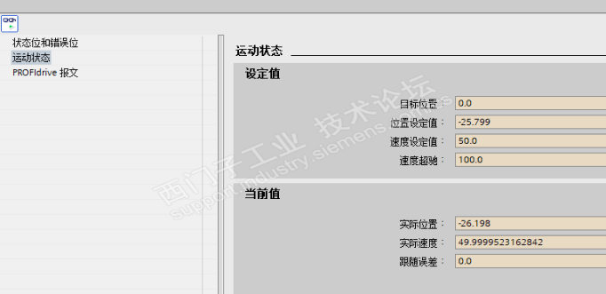

使用UG做机电仿真两个V90伺服电机,绝对位置控制启动后,UG那边伺服没反应,过一会儿博图显示Done了。监控当前位置,显示有位置有速度,可以UG那边仿真就是不动。
请各位大佬帮忙看看怎么回事,谢谢!
