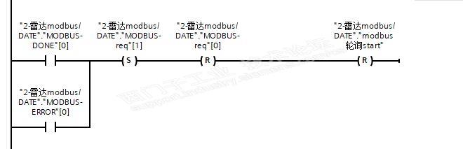

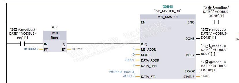

我之前用modbus轮询一直没有加延时,    前1个设备轮询完成立马询下1个设备,也一直使用正常,但是最近跟一款雷达通讯遇到了问题,发现雷达有点反应不过来,所以在每个使能后面加了延时,我想问一下大家平时加不加延时,还是根据情况而定
