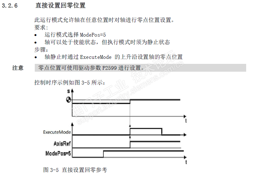

以下是引用流浮在2024-04-01 16:41:41的发言 >1楼
通过FB284功能块选择ModePos运行模式选择5 = 直接设置回零位置
可以通过非周期通讯FB287功能块来修改V90零点位置值(P2599)
如何通过FB287读写单个变频器参数
https://support.industry.siemens.com/cs/document/109477590
注意:
1. FB287可在S7-300/400, S7-1200 and S7-1500 PLC中使用。
2. FB287可在PROFINET和PROFIBUS通信中使用。
3. FB287可在SINAMICS S/G系列变频器以及MM4系列变频器中使用。
4. FB287中的参数值全部处理为浮点数格式。例如,对于p1000=6(设定值源选择,16位整型),通过FB287读回的参数值为6.0. 在ValueWrite端子上写1.0,通过FB287的写任务,可将p1000写为1.
