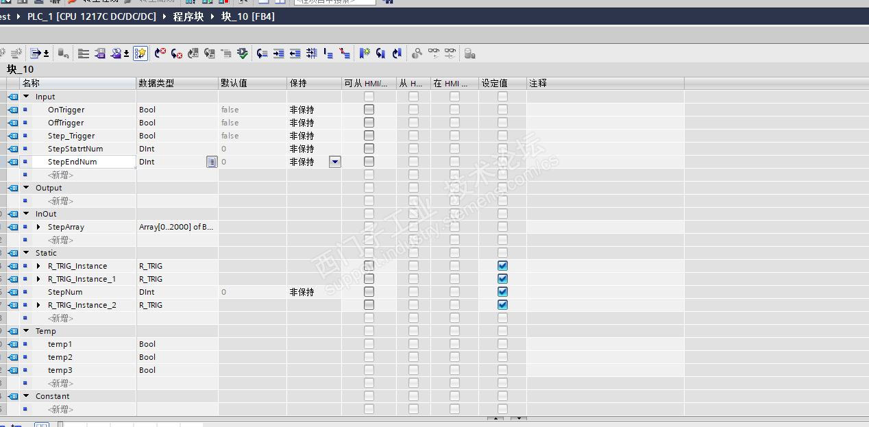

回复:博图在FC块里如何实现数组里元素的逐个置位和复位功能

以下是引用zhangli0在2024-04-01 13:58:15的发言 >6楼
可以的,在其他的fb中直接拖这个fb进去就行了。生成多重实例,会自动在stat中创建一个变量,数据类型是你的这个fb。
以下是引用Miller76在2024-04-01 10:37:54的发言 >4楼:我想想也只能在FB...
引用4楼详细内容:
我想想也只能在FB里做,但是我的其它FB块里能再调用这个FB块吗?就是FB里能调用FB吗?(我知道FB里可以调用FC的)
以下是引用zhangli0在2024-04-01 10:25:36的发言 >1楼:需要fb来做,
引用1楼详细内容:
需要fb来做,
虽然没有完全实现我需要的功能,但是您的代码可以做个很好的参考,谢谢!
