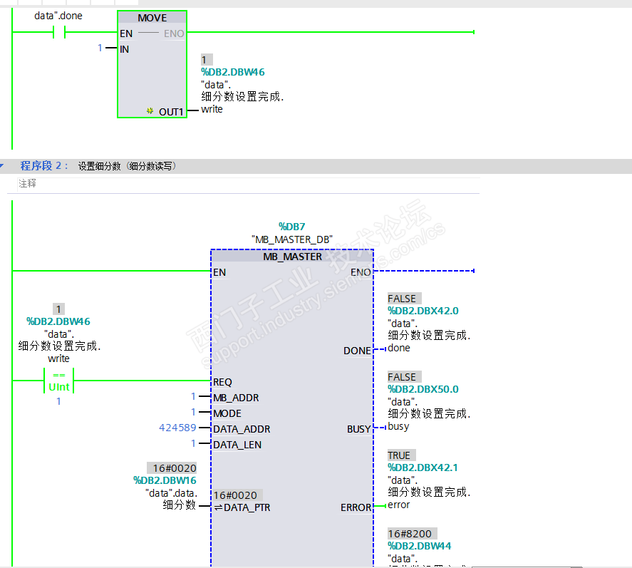

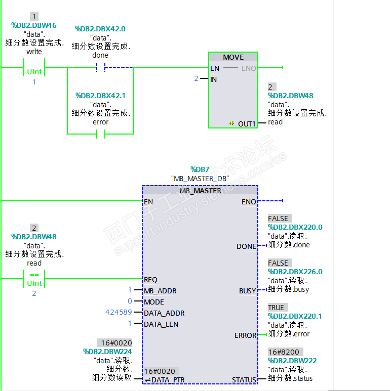

1200 modbus通讯控制步进电机,一直报错800  请大佬们看看错误出在哪里?
