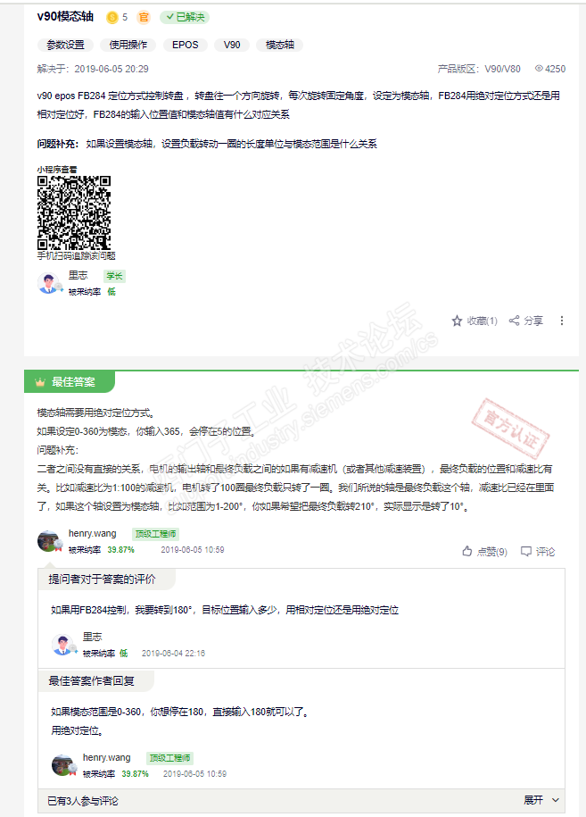

我找到了之前的案例链接
请参考跟你的项目很匹配
