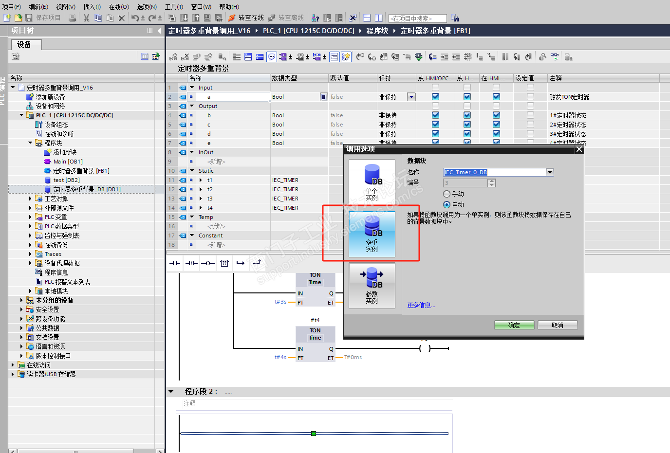

回复:1200编程定时器是否生成背景数据块的问题

多重背景可以解决你说的问题
