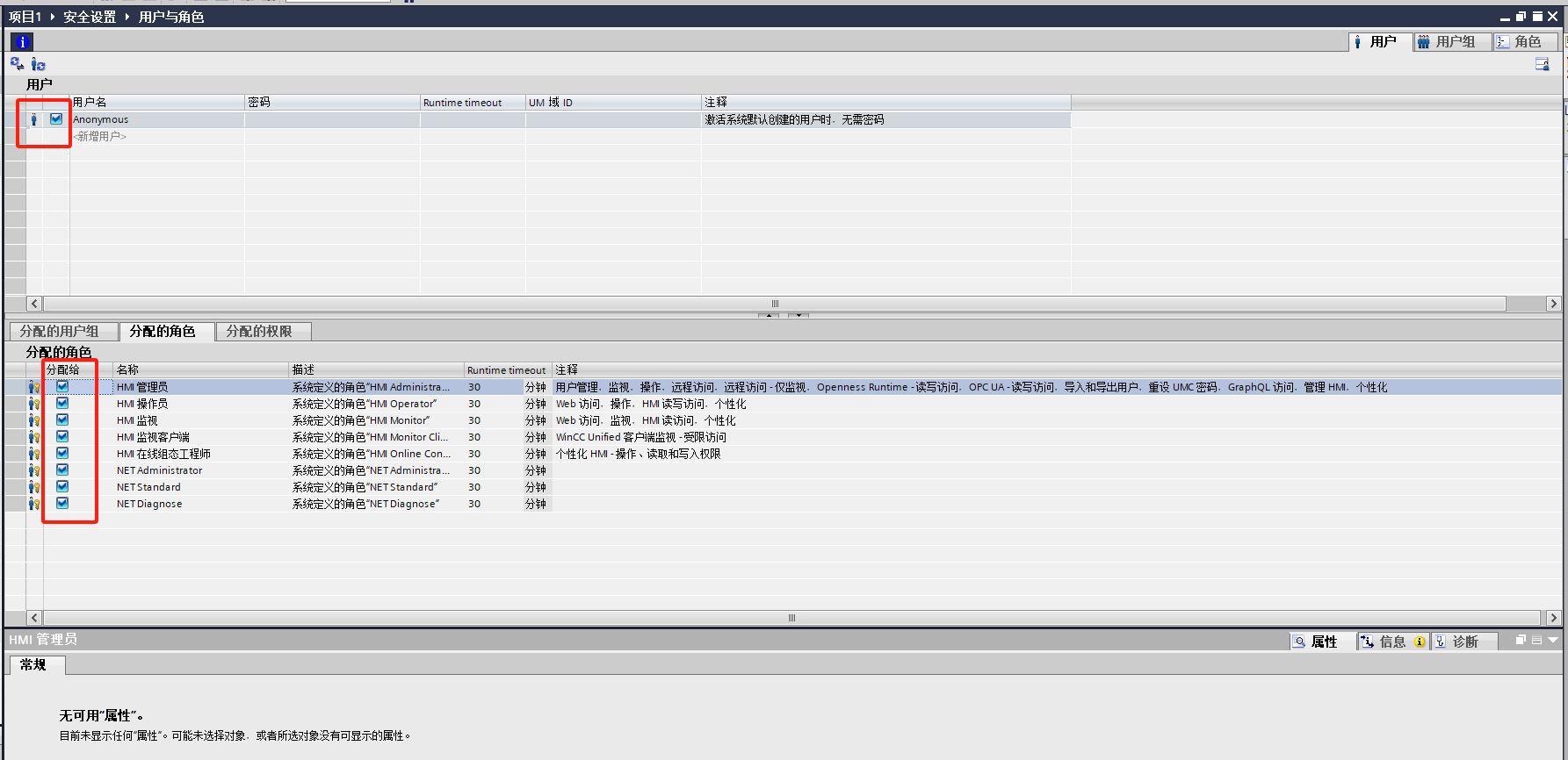

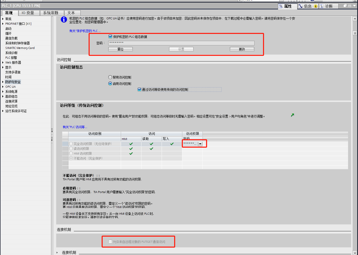

新装TIA v19想熟悉下常用功能,添加一个PLC自动弹出一个安全的向导窗口,要设置密码,直接关掉。看属性,发现允许来自远程对象的 PUTGET通信访问默认是灰的。之前一直用的是v15~v17,我记得都可以操作的。

看帮助文档说,需要在“设置”>>“安全”>>“用户认证”改为“使用匿名用户账户”;试了也是不行。
1500系列固件版本在V3.1以上的都没法修改,V3.1一下版本可以;1200也是可以的。
难道是BUG?

根据回答我把密码设置上了,用户全分配了权限,但还是灰色的。
还有其他什么设置吗?
服了,使用博图默认都是博图大师吗?我不觉得我这个问题很简单。plc固件版本我换回3.0,权限都是可以自由选择的,勾选完全访问。问题来了,我把固件换回V3.1又可以勾选。那这一步存在的意义是什么?
补充权限操作供后面的人参考,操作比较多,能实现一样的效果。感觉不如改固件。
