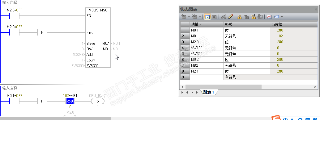

以下是引用阳春节拍在2024-04-02 09:45:39的发言 >14楼
我上边有回复,把353269改成453269,因为西门子不支持三十万的地址,也就是说不可能发出上边04 D0 15的指令。
你说明书D000的地址,对应西门子的读或写地址为453248
在S7 200 Smart上测试:地址453248,报错(102 从站不支持数据地址)
