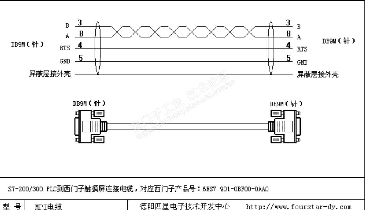

回复:求西门子6ES7 972-0CB20-0XA0的9针电缆线接线图

应该是901-0BF00吧?
