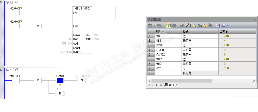

回复:关于Modbus RTU从站“输入寄存器”地址不在30001 至 3xxxx 范围,如何读取?
Paulhao
    17
注册时间:2020-06-27
发布于 2024-04-02 11:15:18
23楼
以下是引用Kapok_ZXM在2024-04-02 11:06:20的发言 >22楼
  1. 检查S7-200_SMART内你初始化端口时使用的波特率是否为19200;
  2. 读353249地址时多读几个字,然后在线观察VW300、VW302……;
  3. 期待你的最新试验结果。
以下是引用Paulhao在2024-04-02 10:42:18的发言 >20楼:使用的是厂家给的地...
引用20楼详细内容:
使用的是厂家给的地址,均可读。只是通过功能码03(读保持寄存器)、04(读输入寄存器)来区别。见7楼,有图。
以下是引用Kapok_ZXM在2024-04-02 10:36:25的发言 >19楼:楼主用ModScan读...
引用19楼详细内容:
楼主用ModScan读的时候,地址设置的是多少?
以下是引用Paulhao在2024-04-01 16:06:21的发言 >0楼:我司变频风机“输...
引用0楼详细内容:
我司变频风机“输入寄存器 ”地址为“D000~D024”,使用ModScan等Modbus工具软件均可读出相应的数据,但由于SIEMENS的SIMATIC S7-200 SMART的Modbus 地址定义在“30001~ 39999”,故无法读出相关数据。诸位大拿可否提供好的解决方案?非常感谢!
报错4:请求参数错误。实际上,S7-200 SMART通讯报文都没有发出去,因为我用ModScan监视发现没有输出报文。
