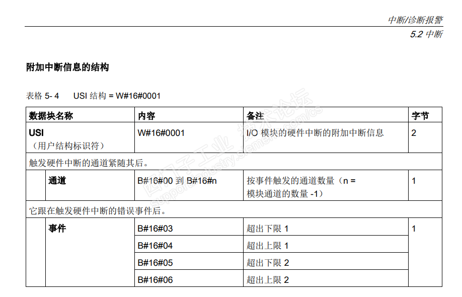

这是模块 AI 8xU/R/RTD/TC HF (6ES7531-7PF00-0AB0)手册中的截图
