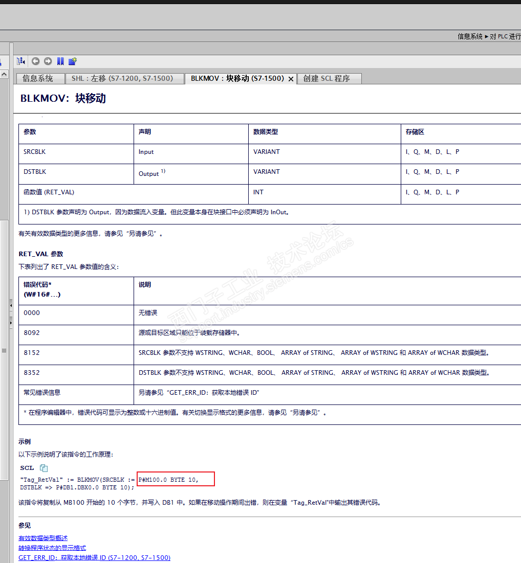

项目中的前5行代码对块移动的第一个参数的设置,是啥意思,帮助文档中,用到的是指针的形式进行换了不懂
手机用户20211221599289
注册时间:2021-12-21
495
2024-04-03 14:09:46

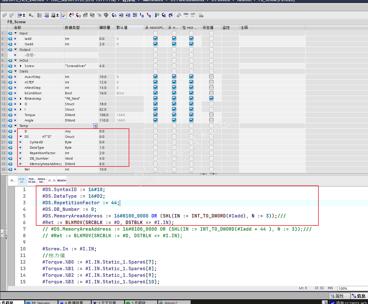

    #DS.SyntaxID := 16#10;
    #DS.DataType := 16#02;
    #DS.RepetitionFactor := 44;
    #DS.DB_Number := 0;
    #DS.MemoryAreaAddress := 16#8100_0000 OR (SHL(IN := INT_TO_DWORD(#Iadd), N := 3));///
这几行代码,究竟是啥意思?有没有大神了解。
