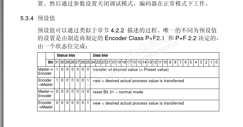

针对你的问题再说一下
1:编码器位置信息其实不是32位数据,是24位数据,对吗?我应该怎么屏蔽高7位数据
这个不用管的,正常使用的时候PID256就是编码器的实际值,高7位不用理会的,正常使用应该是都是0
2:编码器的故障信息,如何通过站诊断得到,故障信息和地址如何对应,有中文资料吗
故障这个我们还真没读过,一般在程序里面做判断,根据设备实际位置有个范围,超过这个范围就报警停机的处理,然后PLC可以读取站点是否在线,离线了也报警
3:编码器预设值功能如何实现,能否具体描述,预设值地址是多少呢?
预设值这个就是PQW256这个
这个就是,正常工作的时候,发送0到PQW256,第三行
设置与设置的话,可以16#80000000,然后加上与设置,就是PQW256的最高位置1,然后加上你需要设置的预设值,一个脉冲发送过去就行了,第一行
第二行应该是设置预设值之后编码器的回应
不知道你能理解不,调试的时候你可以先拿个编码器测试一下
