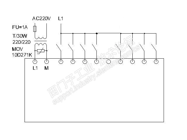

一、LOGO!的输入
a、电源输入
电源输入端是特别值得注意的一个点,我所处理过的70%以上的干扰都是通过电源进入的。对于电源输入,需要注意以下几个事项:
首先,考虑电源的过流保护。平时的使用过程中,电源坏的情况不多,但绝对不可能没有,做好过流保护措施,是保护电源的有效手段。通常的做法是加空开(1A)和熔断器(0.5-1A)。
其次,要考虑电源的过电压保护。不论是交流输入,还是直流输入,都建议使用压敏电阻进行过压保护,简单且有效。压敏电阻的公式是V1mA=1.5Vp,Vp为最大值。普通PLC的直流电源一般为DC24V,如果用压敏电阻保护的话,则应该选V1mA=1.5*24=36V附近型号的,所以应该选05D330K。交流电源一般为AC220V,因为交流电为正弦波形,峰值Vp=1.414*220=311V,则压敏电阻应选择V1mA=1.5*311=466.5V,所以,应该选择05D271K的压敏电阻。我就遇到过一个现场,客户误接了380V的电源,导致压敏烧毁,PLC却安然无恙的。
再就是做好抗干扰处理。做抗干扰的有效手段除必要的接地之外,就是做隔离,特别是变频器、伺服电机等设备容量较大的现场。因目前变频器应用已经相当普遍,所以做好电源的隔离是必要的。作为LOGO!的电源来说,30W的变压器够用了,也增加不了太大成本。特别注意的是,若是12/24V的电源,需要根据前面开关电源的容量来选择变压器,防止后续增加开关电源的负载,导致变压器过负荷烧坏。
b、开关量输入
LOGO!的开关量输入一般是不需要接其他保护或抗干扰元件的,因为它的输入都是光耦隔离的。西家的PLC目前都是COM端悬空了,这就表示,共阳极和共阴极接法都可以用,这是个不小的优势,但应该注意,NPN的传感器和PNP的传感器不要混用。
如果使用LOGO!230,还要注意的是,不同的两相如果同时接入,不应接在相同一组的端子上。230的LOGO!端子分为两组,I1-I4为一组,I5-I8为一组。
清明节放假啦,时间关系,先写这么多吧
下面用一个电路图总结一下LOGO!输入(以230为例)的标准接法:
