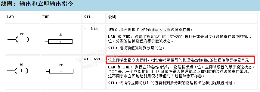

以下是引用芳季在2024-04-04 23:42:48的发言 >22楼
中断立即了一个on,过一阵子扫描结束了,把映像的off写出去了……会么?结果,此刻的输出是on还是off?上面回复过的人有证据证明一下吗?
上面有人知道:立即输出是不写映像区的。
在中断后,不修改映像区即可,像 5L 的通过子程序实现非全扫描 ,或是中断中另外增加中间变量置位中转,都可以;
当然,如果立即输出不刷新映像区,那在中断中,立即输出的同时,也进行普通输出,也是可以的吧;
