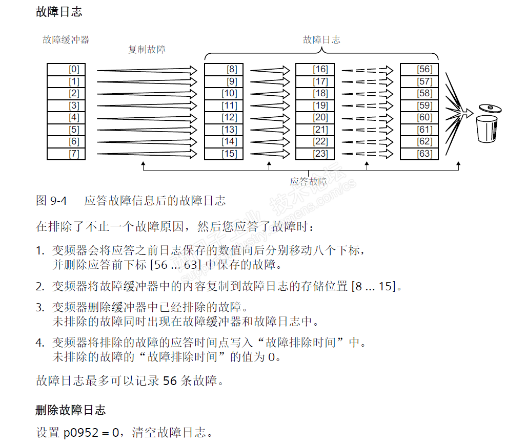

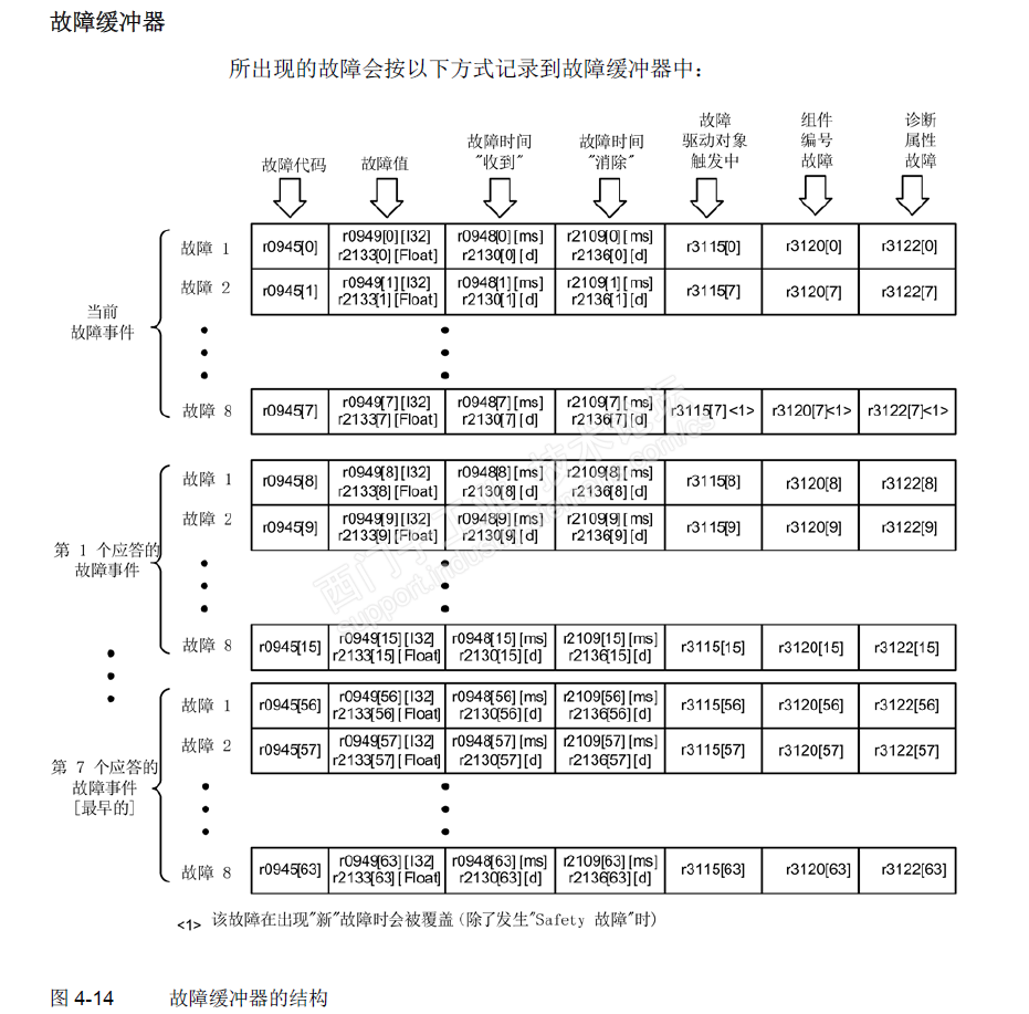

关于报警和故障缓冲器:
报警和故障缓冲器中故障代码r945、故障值r949......都有0-63个下标,
[0]-[7]是存储当前故障的,[8]-[63]是已应答的故障。
如果“当前故障事件”中已记录了 8 个故障,那么当再出现一个新的故障时,参数下标[7]中的故障会被新故障覆盖,每应答一次消除至少1个故障,缓冲区就会移动8个下标。
其实相当于是分了8个组,第一组是当前故障记录,第二组~第七组是已应答的故障记录。查看参数时经常会看到是隔了好几个下标就有一个故障记录,是因为当时就一个故障,应答后都往后移动了8个下标。
贴两个图:
