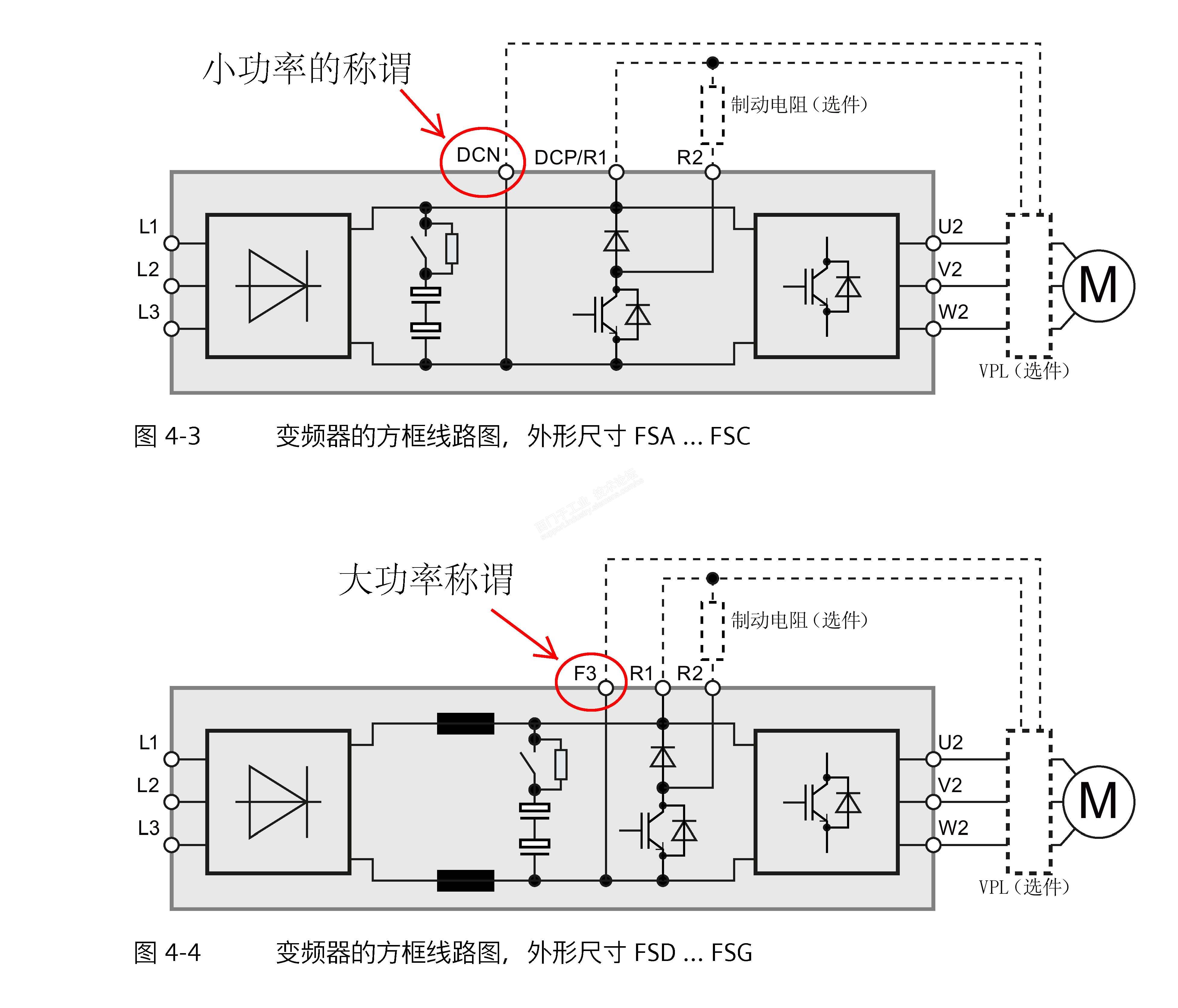

一个更清晰的图示:
确切的说:F3端子就是变频器直流母线的负极。亦可作为共直流母线的外接端子。
