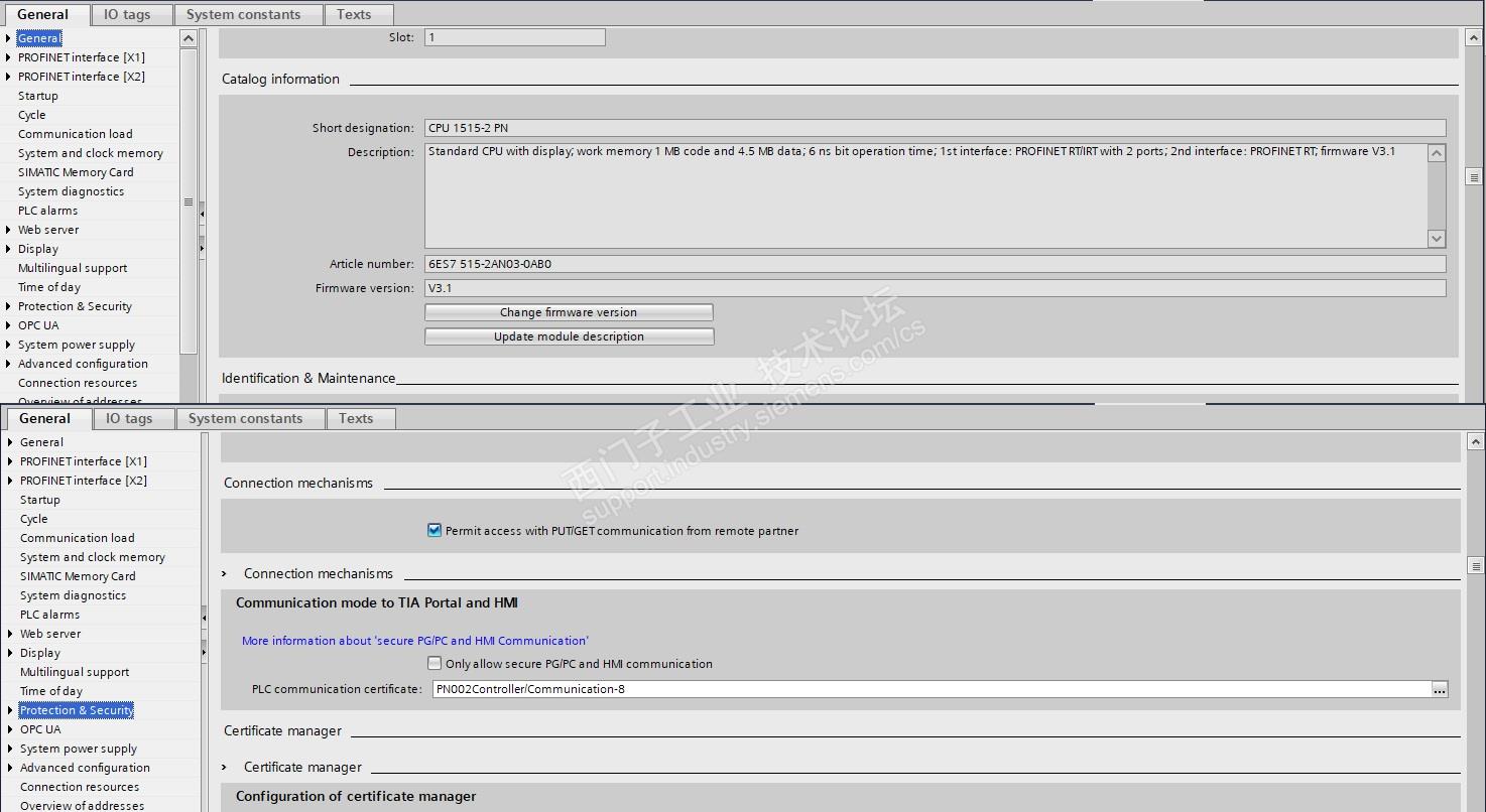

回复:新版3.1plc固件无法勾选PUT/GET访问,切换3.0固件在切回3.1又可以勾选。BUG?

权限设置问题,只能说厂家对工业信息安全越来越重视
