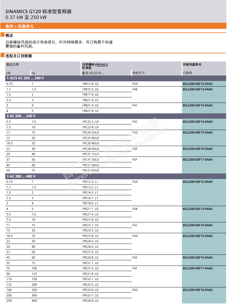

把风扇拆下来看看,查看风扇型号。
G120选型样本手册可以查看风扇备件型号。
