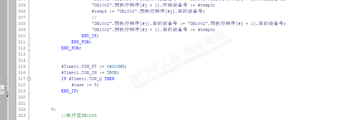

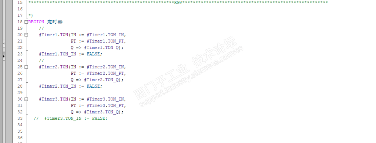

如图,有个问题。我没想明白,在这个块里面初始化时,TIME.TON_IN=FLASE ,  下面第316行又变为true,但是在周期扫描时,没有到达200ms时,程序就继续执行下一段了,全部执行完又重新开始扫描了,但是第23行又变为flase了,我的疑问是,扫描到316行时,变为true,后面是不是又重新计时了啊,是不是永远都到达不了200ms啊?
