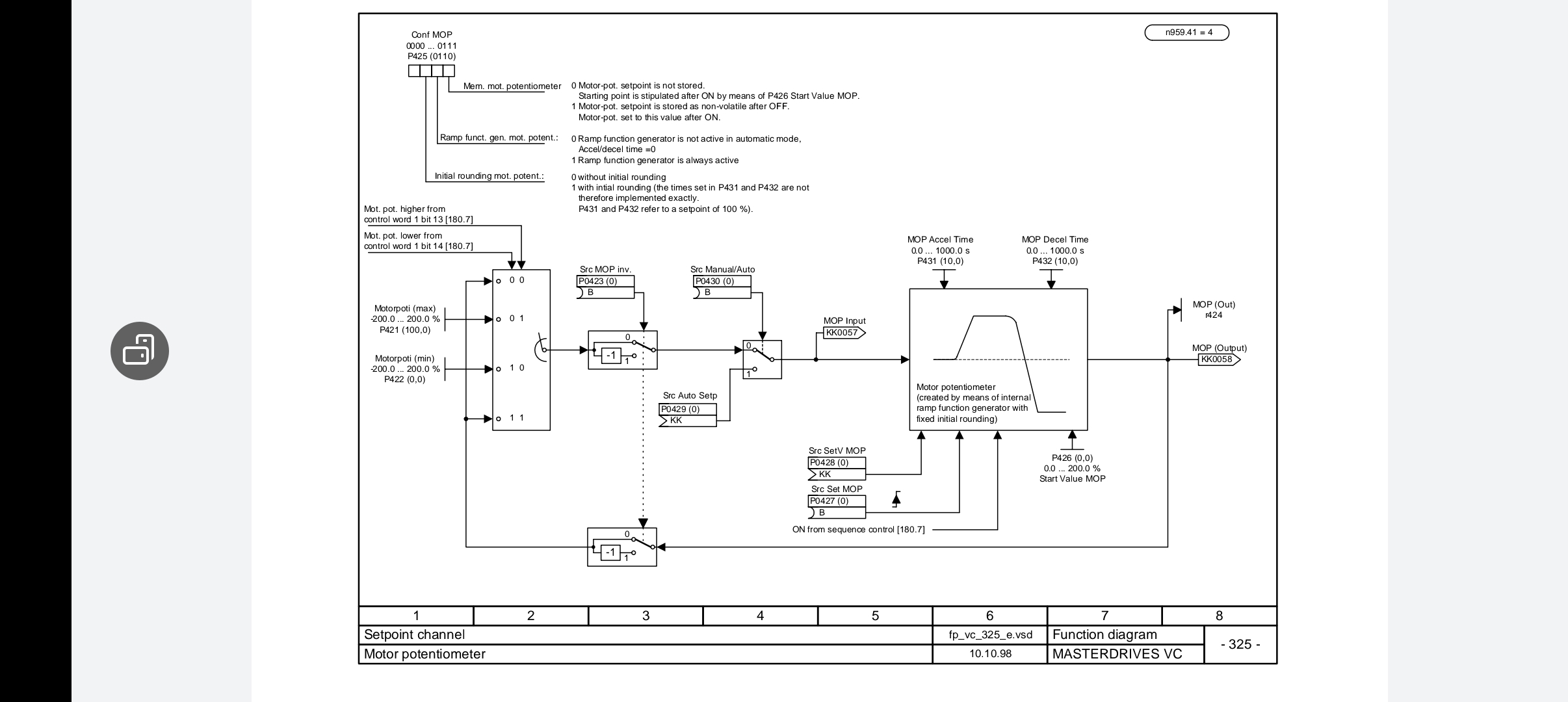

开卷机应用,速度模式,转矩限副,
卷径预设值给到了p428,K0058给到了16位特性曲线输入,16特性曲线输出又乘以给定的张力,这个功能块是根据什么产生对应的输出,有卷径变化的功能么?
