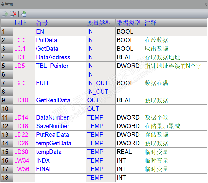

1、定义变量表:

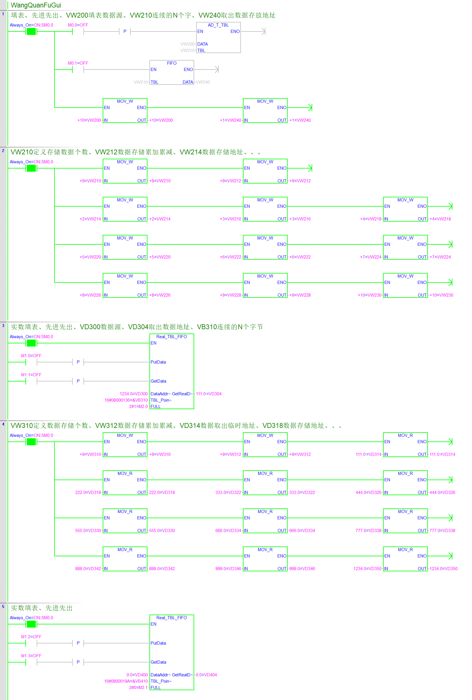

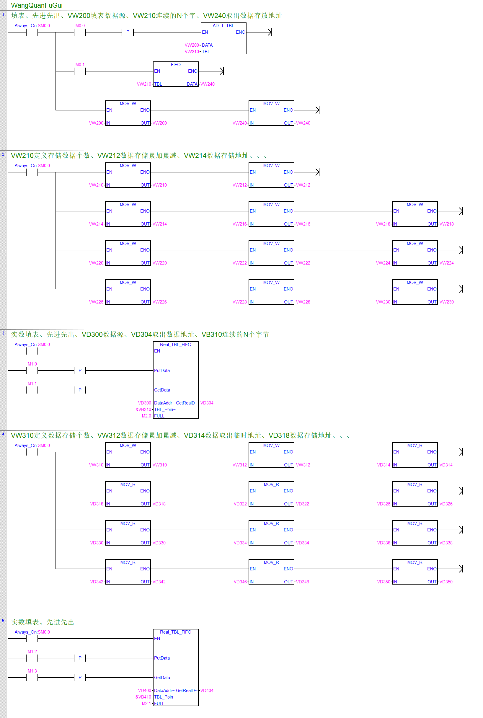

2、编写程序:
3、调用程序:
4、下载测试:
