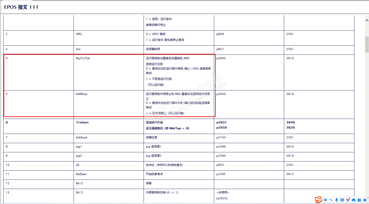

回复:FB284控制V90停机的方式怎样让他不报错啊
lovefort07
    25
注册时间:2023-06-25
发布于 2024-04-08 13:27:52
看你需求直接操作STW1.X4和STW1.X5就好,不要断开使能,触发停止信号就好了
