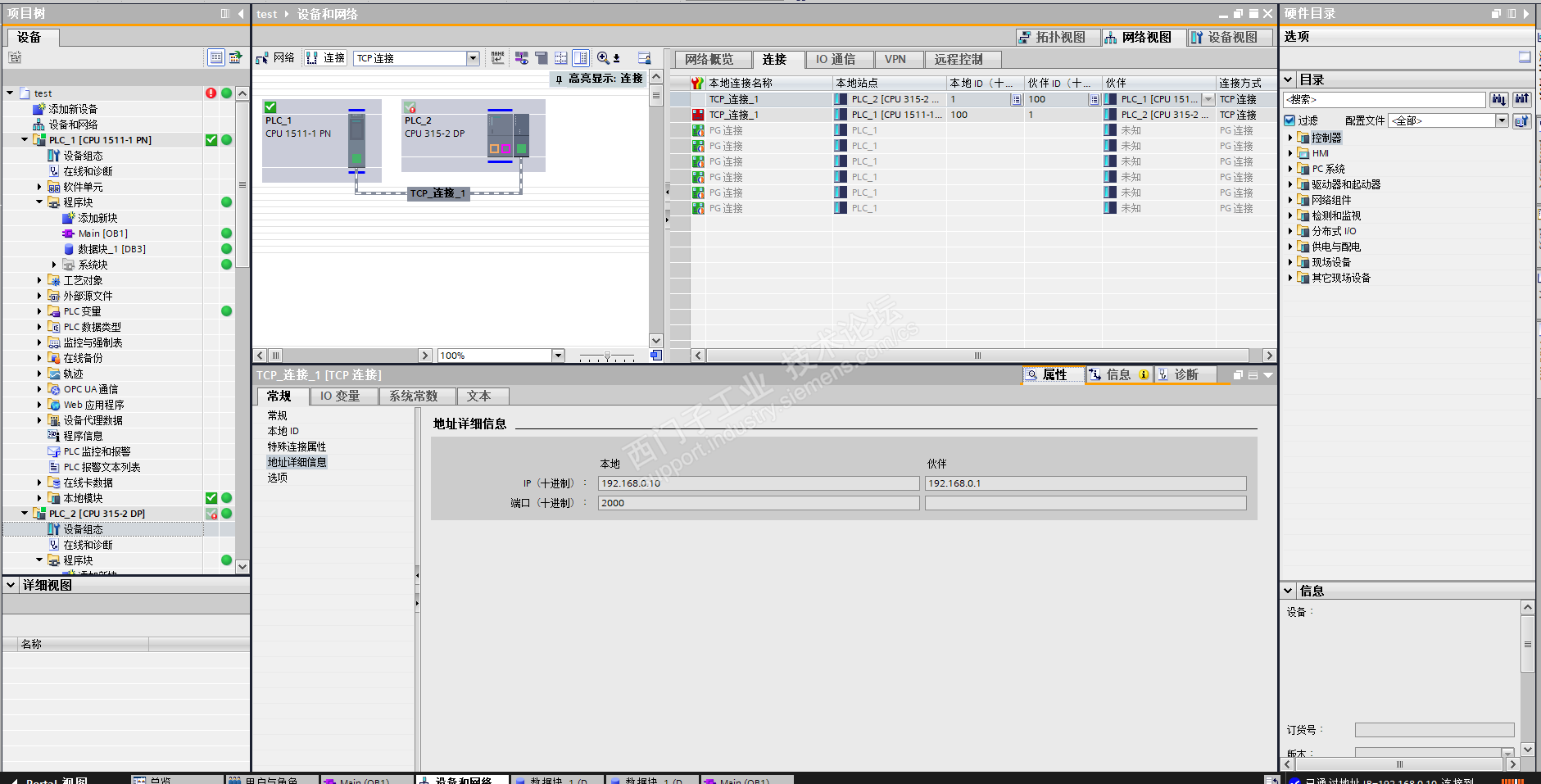

组态了一个CPU1511- NP 和 CPU315-2 DP + CP 343-1通讯模块
实验仿真PLCSIM开放式TCP通讯

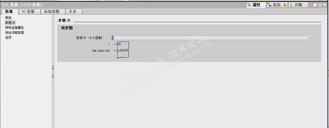

在设备和网络里面搭建了TCP连接 1500里面调用了TSEND_C 和 TRCV_C ,300里面调用了 AG_SEND 和 AG_RECV 分别 把10个 byte的数据发过去和接收,但是始终通讯不上,
300那边的指令 AG_RECV 报错16#80D2 手册提示:模块起始地址错误。但是设置的都是正确的。 AG_SEND报错16#8093 暂时不知道这个错误代码什么意思
想问下可以使用仿真在同一个项目里面测试TCP吗? 如果可以的话为什么一直通讯不上?
还有一个问题是300那边下载进去CP343-1 模块就报错下位组件错误
图1
图2
图3
图4
图5图6
