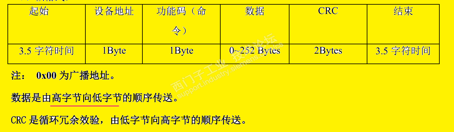

外围485设备的数据大部分是整数类型,16位,就是两个字节,在博图里可以创立两个byte来接收。但外围485设备标明了其数据是“由高字节向低字节的顺序传送”,如下图,则博图里的这两个byte接收到数据后,必须做好对换,才是真实的数据吗?
     下图是外围485设备的手册

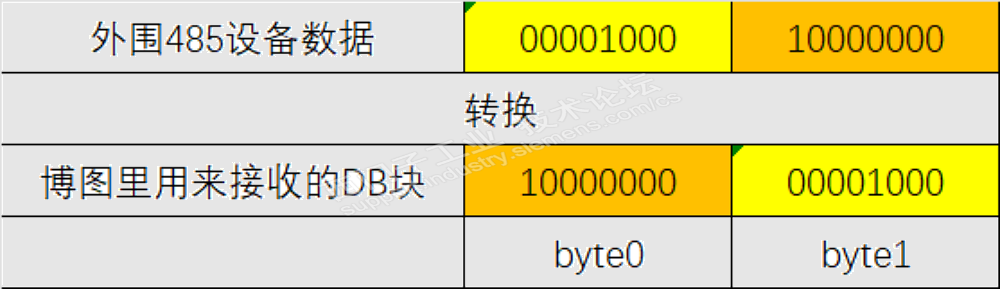

      如下图,外围485设备里的数据与博图DB块的对应关系,这样才是对的吗?
