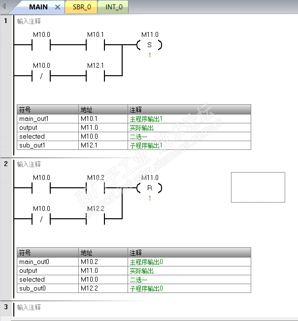

以下是引用zhangli0在2024-04-08 11:54:05的发言 >35楼
中断输出的值不立即输出,而是保存到m点,主程序的输出保存到另外一个m点,然后用选择位控制把谁的输出去是不是就可以了呢?
大佬看看我31楼的想法 我感觉我们俩的思路差不多
