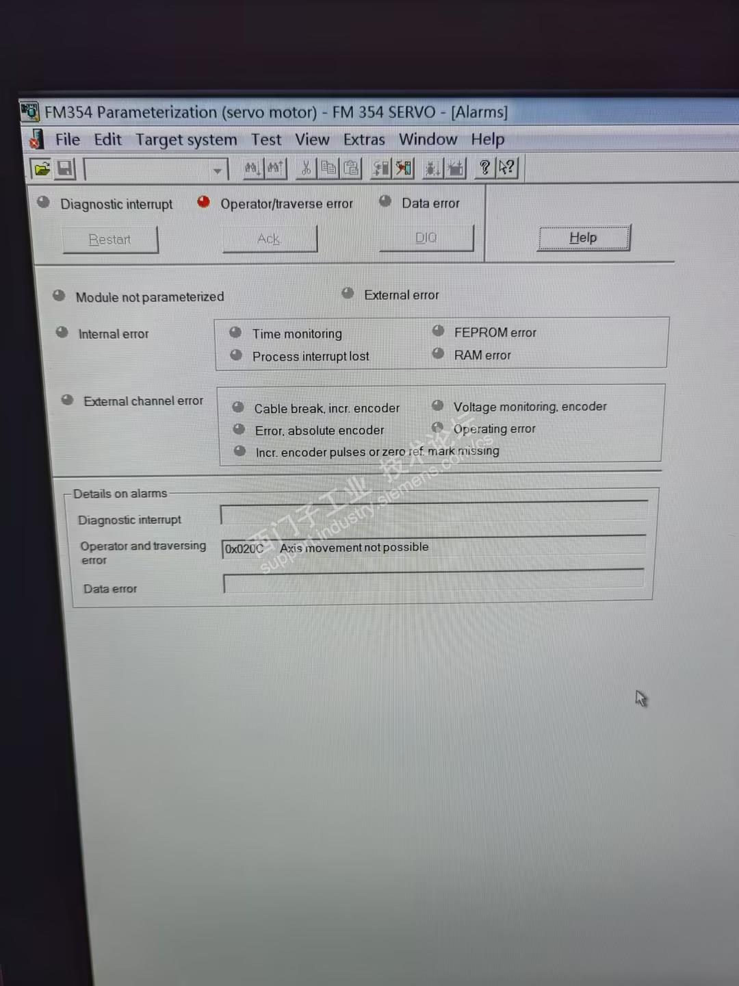

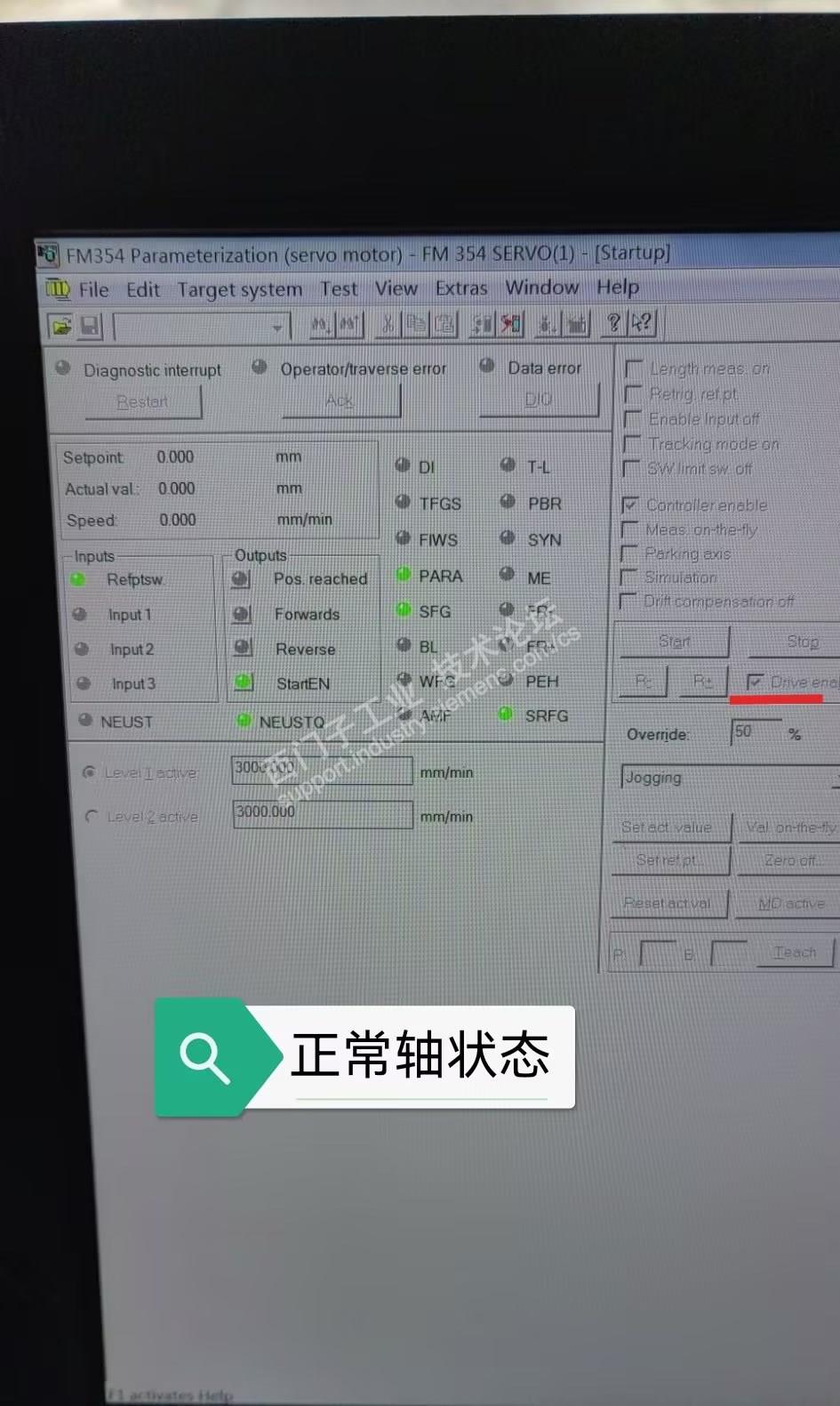

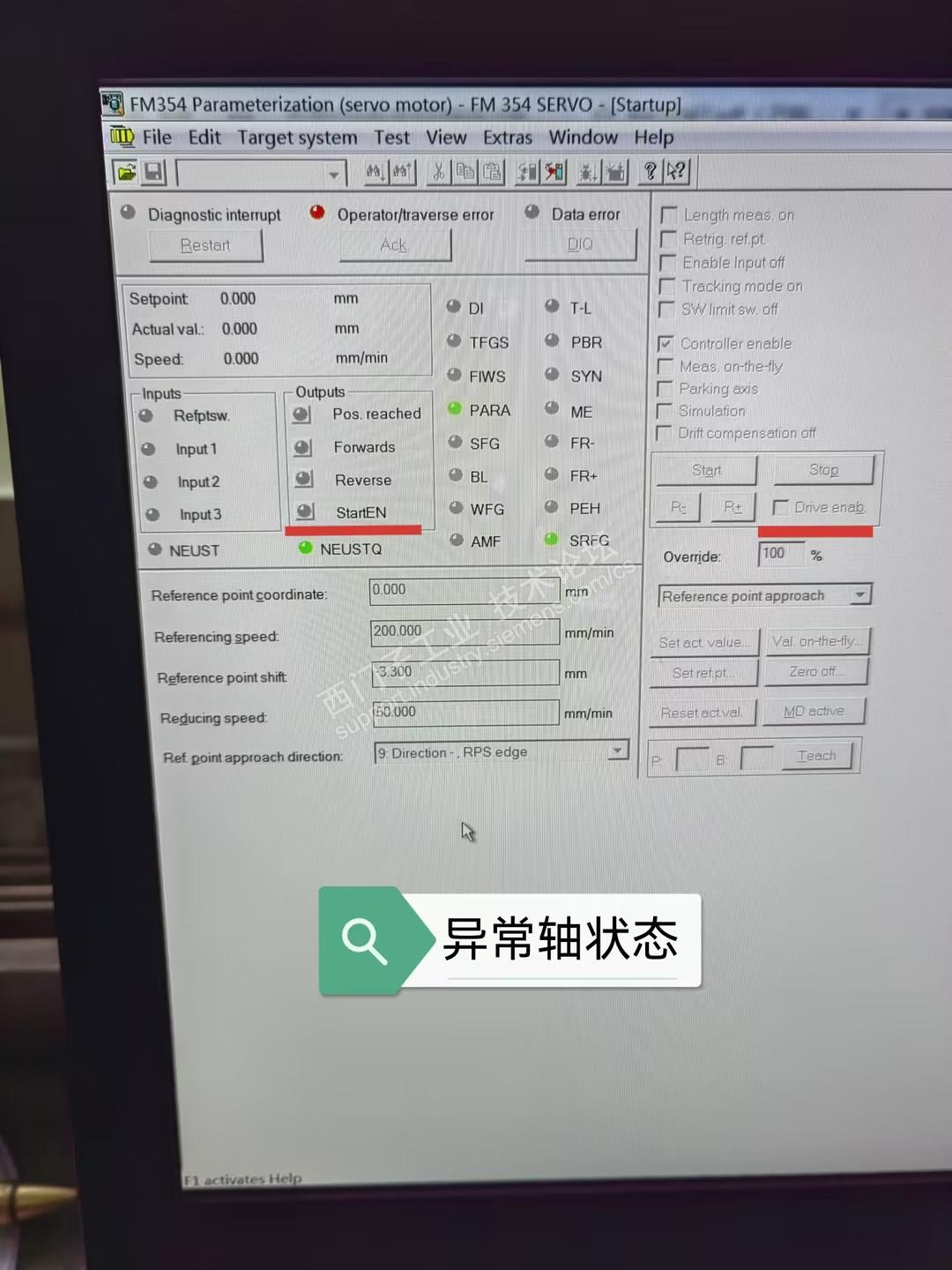

CPU315 使用FM354控制伦茨9300驱动,目前报警轴不能移动(报警代码020c),外部线路及驱动状态检测均未发现异常;
正常状态见图1,异常状态见图2、3;
目前发现异常轴驱动使能缺失,关于FM354控制使能和驱动使能有固定的地址吗?
