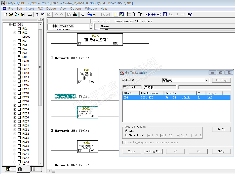

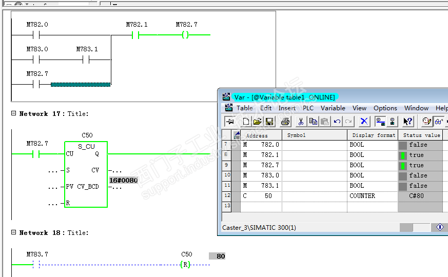

S7-300 315-2DP CPU,常规的水泵 本地/远程 启停逻辑。简化测试如下:
1 CPU 315-2DP 6ES7 315-2AG10-0AB0 / V2.0
2 OB1 调用FC42,确认只有一个地方调用,如下图:

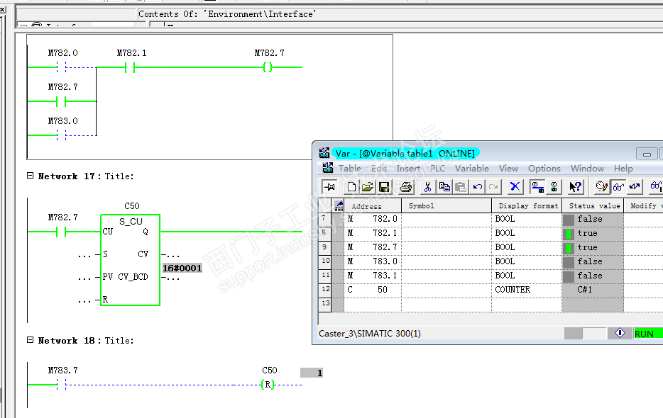

3 现场逻辑比较多,这里简化了,用M区变量测试。输出M782.7未重复写入,Bit/Byte/W/DW区未重合,如下图(两图):
3 测试正常,下图:

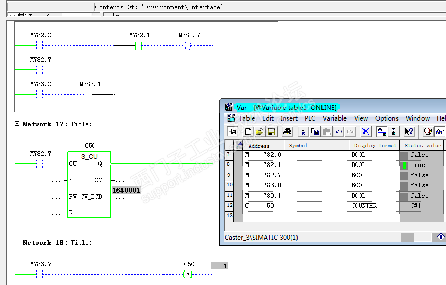

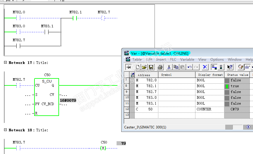

4 在上图NW16的第三行,增加M783.1串联,如下图:

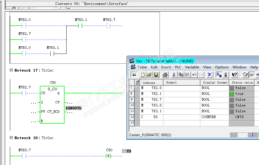

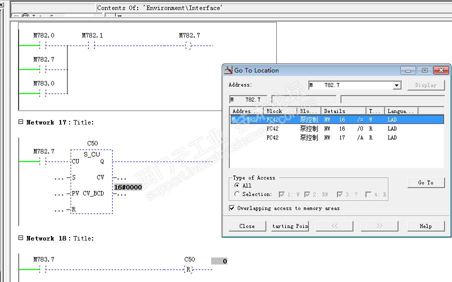

5 接上图测试,异常,注意计数器的变化,应该是输出点M782.7处于反复 通/断 状态,如下图(两图):

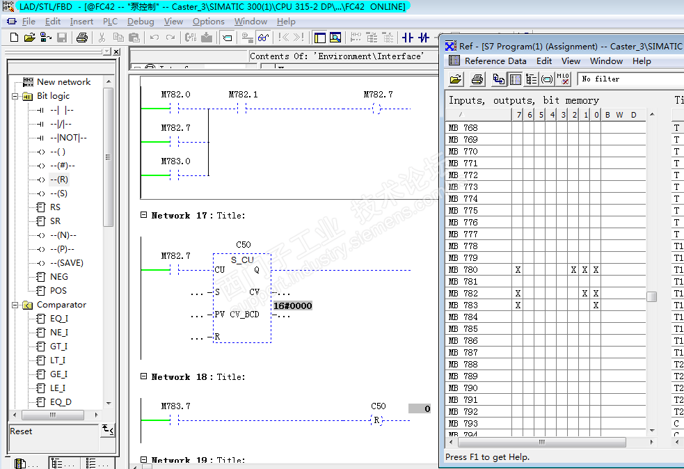

6 第二行和第三行对调,测试正常,下图(两图):
小结:
1 自锁位在最“下面”未见逻辑异常,但该地址始终无法显示(绿线或虚线等),不管鼠标点击在该位的 前或后。
2 自锁位不在最“下面”行时,“下面”其他行只能有一个“位”,不能串联。
3 Simulation测试,不管自锁位在“上”或“下”,均未见异常。
