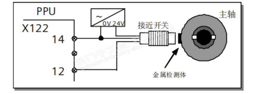

硬件连接:
主轴精确定向需要高精度的感应式接近开关,主轴定位的精度主要取决于接近开关的精度和安装 是否得当。
当金属体与接近开关接近时,接近开关产生上升沿信号(电平+24VDC)。
BERO 信号接到 PPU 的 X 122 的 12 针脚,14 针脚接接近开关的信号地,8 针脚需要接+24V。
相关参数:
34200 ENC_REFP_MODE 7 接近开关作为主轴定向信号;
34040 REFP_VELO_SEARCH_MARKER 实际值 主轴找回零信号的速度(单位:转/分);
34060 REFP_MAX_MARKER_DIST 720(2 圈) 搜索回零信号的距离(单位:度);
35300 SPOS_POSCTRL_VELO 实际值 主轴位控速度;
35350 SPOS_POSITIONING_DIR 3/4 主轴定向方向(3-正/4-负);
实现步骤:
  1. 编辑 PLC 应用程序,在应用程序中(每个周期都可扫描)加入DB3930.DBX1.5取反输出DB3803.DBX2001.4逻辑关系:目的:每次从速度控制方式转到定位方式,执行一次重新同步(找主轴零度位置);
  2. 将修改过的 PLC 应用程序下载到 828D 中,然后启动;
  3. 修改驱动数据;
  4. 设定参数 P495[0]=2,然后保存复位即可;P0495[0]:表示电机编码器;P0495[1]:表示第二编码器;P0495[0]=2 表示 BERO 信号连接到 X122.12 管脚。 在执行 SPOS 命令时,主轴由静止启动,加速到 MD34040 定义的速度,寻找回零信号;找 到回零信号以后,以 MD35300 定义的速度定位。主轴旋转方向由机床数据 MD35350 确定.
