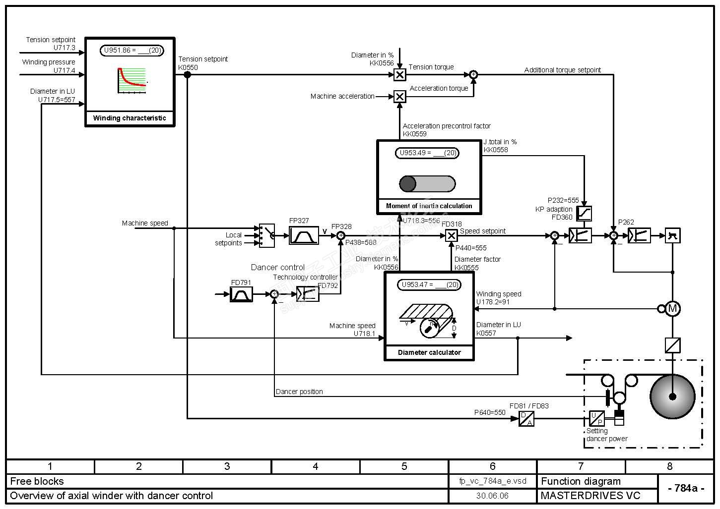

这是个电动电位计。也就是说,按加按键,输出值增加,抬手断开按键,输出停止。按减按键,反之亦然。
这是个纯手动的加减信号调节。卷径变化控制,用这个功能实现?太搞笑了吧?

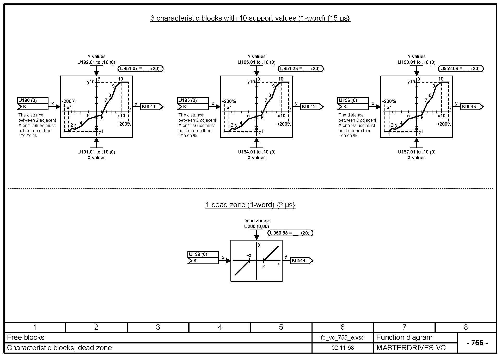

特性曲线不是这个块。
特性曲线:
卷径计算块
我是你的朋友
