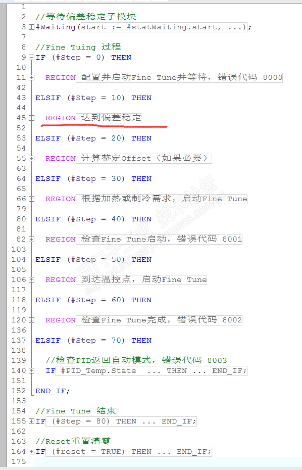

以下是引用宝冬在2024-04-10 22:07:49的发言 >3楼
过程,是通过响应函数来实现数据化表达。
精确整定这个操作,自己会对过程输入激励,这就要求外界背景大环境的输入激励很小,影响可以忽略,也就也是初始过程偏差很小。
我在自己定制的整定程序中,一般要求偏差小于5%,且保持100个周期性中断以上的扫描时间,才开始启动精确整定。
这就和你手里拿块石头掂掂分量一样。如果在掂的过程中,有其它强扰动介入,那么掂量的结果就不准了。掂量任何事都是这样。
感谢宝东老师的多次帮助!
另外还有一个问题:PID参数调节,调整好了的一套参数,是否可以适用于整个设定范围?比如:SP的输入范围是0---100℃,我在SP=50℃,调整好了参数,那么这套参数是否也可以适用于SP=30℃或者是70℃?我个人感觉是不可以的,但是有人说是可以的,所以才有此一问。再次感谢!
