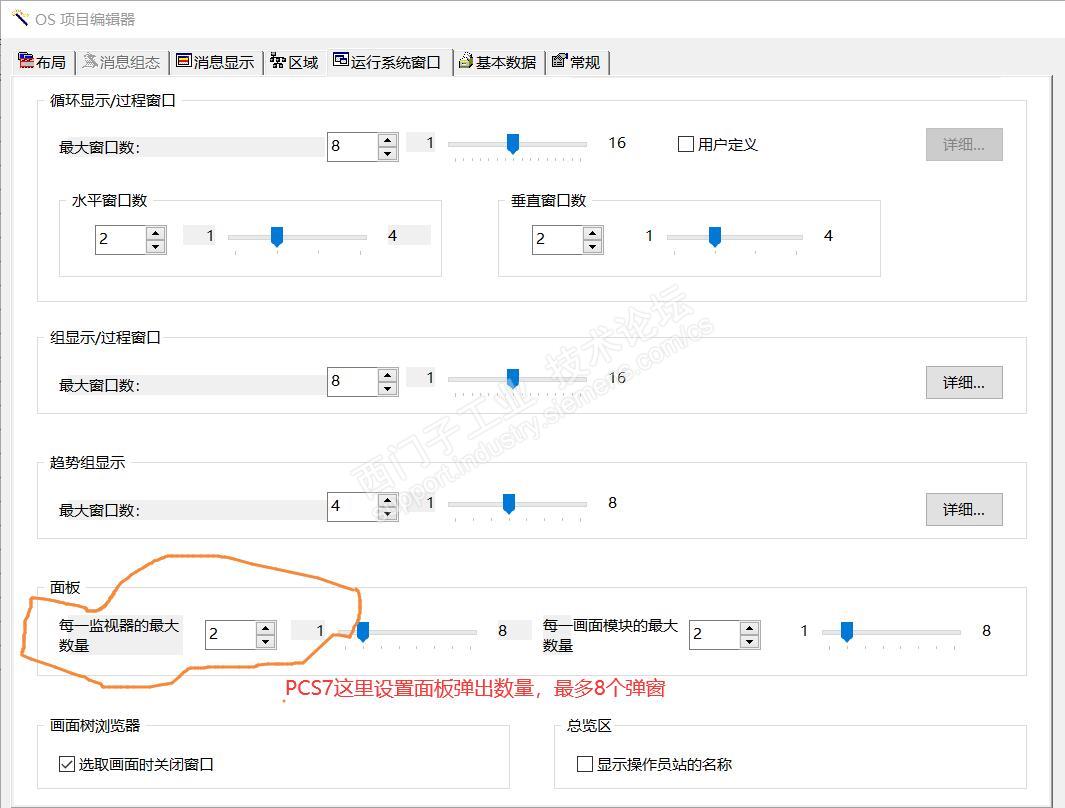

之前在做PCS7项目的时候发现APL面板在一个画面中只能显示2个,比如说画面中有10个阀门,用鼠标分别点击这10个阀门,当点击到第三个阀门时,第一个阀门的面板就自动关闭了,画面中只显示第二个阀门和第三个阀门的面板,以此类推,当时想着可能是PCS7框架自带的这种功能,所以就没在研究;现在自己在单独的wincc下突然想实现这个功能,发现除了增加画面窗口这个方案,其他确实黔驴技穷了,所以想把这个问题拉出来请教下吧里的大神们;
问题:在经典wincc画面中,如何在不添加画面窗口或者每种面板类型最多只能添加一个画面窗口的前提下通过鼠标单击同时显示多个面板,比如wincc画面中有10个阀门,鼠标依次点击完这10个阀门后,这10个阀门的面板同时显示在这个画面中,最常规的方案就是在这个画面中分别建10个阀门的窗口,如果有100个阀门呢,最近抖音里经常刷到卖课程的,说是有三个方案能解决这个问题,过程很复杂,不知道咱们西门
子贴吧里的大神能否出了这三个方案
