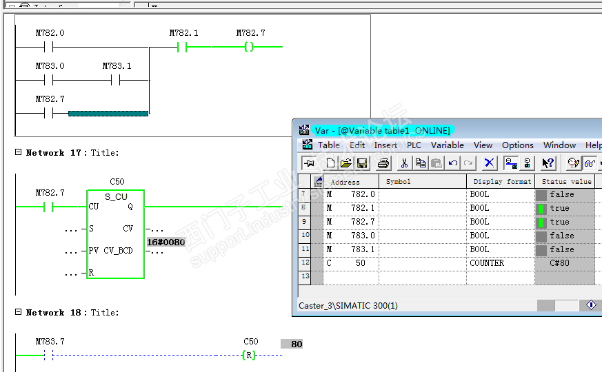

回复:请教:S7-300 315-2DP CPU开关量自锁问题(崩溃ing)
白果
    698
    12
    27
注册时间:2005-08-25
发布于 2024-04-11 15:36:50
9楼
如上:只有把输出 M782.7 常开点放在“最后一行”才行,下图:
