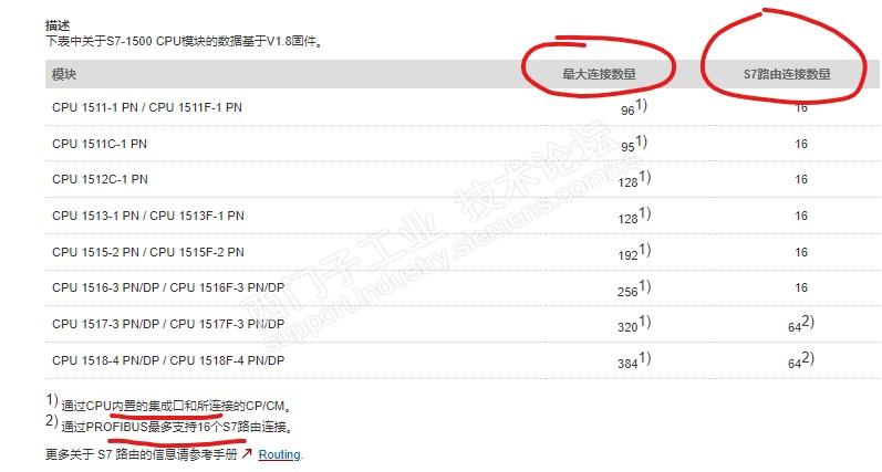

以1513-1PN为例,最大连接数量128台S7设备,其中CPU本身可以连接88台S7设备(这其中有78台是S7设备,10台是比如触摸屏,上位机等特殊设备)。另外如果项目数量超过88台,则需要增加CP/CM模块,CP/CM模块连接S7的数量可以有很多台,如果CPU本身只连接10台S7设备,CP/CM 的连接数量可以达到118台(理论值)。
编写程序时,同一个设备的PUT/GET指令,不超过三个,可以不用轮询。
如果多个S7设备,每个设备只用一个PUT/GET指令,所有的S7设备的PUT/GET可以同时触发调用,目前实验了三台,是没有问题的。
如有问题,欢迎大佬不吝指教。
