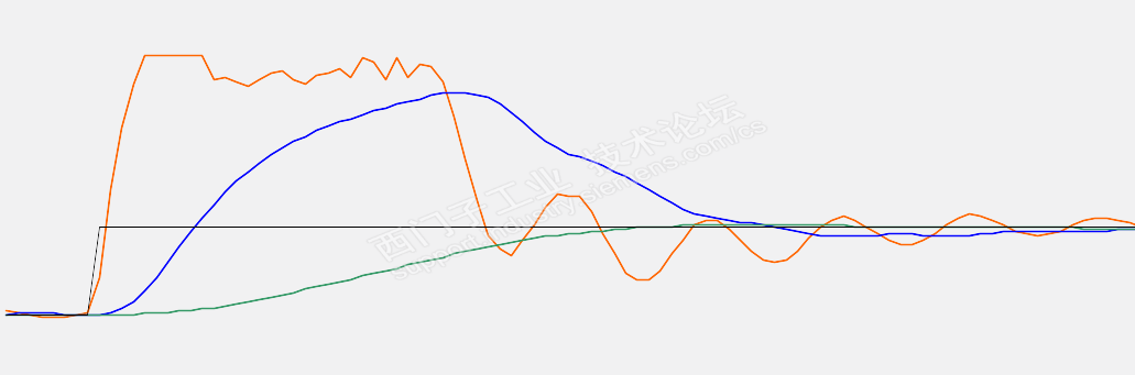

以下是引用宝冬在2024-04-11 14:47:12的发言 >20楼
加压力传感器是正解。
从油到压这一段,是环路中的储能滞后环节,把loop分隔成时间常数不同的段。用PID级联才行,流量、压力、位移。
甚至不止加一个压力传感器,缸内,管路不同位置,要看具体物理构造的瓶颈环节。总之控制模型要符合物理图景真相。
下图是3个PID级联,在PLC中运行的仿真截图。
绿色第1级PID,蓝色第2级,橙色第3级。时间常数和整定没仔细弄很粗糙,就是个大概示意。在逼近黑色目标值水平线的过程中,绿色曲线和橙色曲线的变化关系,是单级PID做不到的。
即便如此,物理设计和选型的局限,依然可以形成功率传输的上限瓶颈,达不到响应指标。
你需求的反应速度是多少ms?瞬间把比例阀100%全开,油缸完全伸出或收回的目前极限最快反应速度是多少ms?阀的20ms反应时间是指从阀接到指令到阀门开度到位的时间吗?还是阀门开始动作的时间?
这都是过程物理构造导致的上限,不是控制能解决的。
PID既可以级联,也可以叠加。
非常感谢给的意见,
因为我的工况是动态跟随,速度位置是随机变化的,不太适合,要的是跟随效果,不是能跟上就可以。
我感觉您所说这些东西,都是可以克服,只是我没有找到合适的控制方案,导致我控制效果不是很好。
