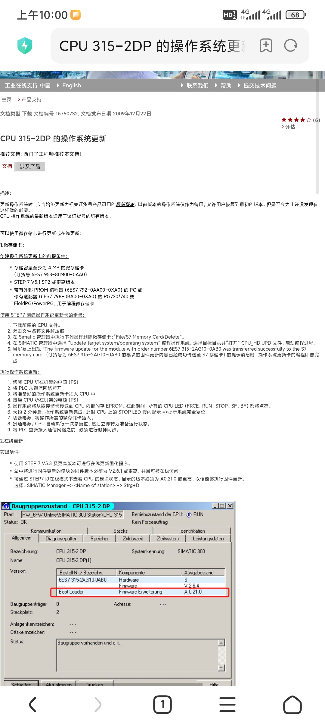

回复:6ES7 315-2AG10-0AB0升级固件
手机用户20240413551099
注册时间:2024-04-13
发布于 2024-04-13 10:01:54
9楼
官方已在手册里解释,固件版本V2.0的必须具备两个条件才能升级到V2.6,第一要准备一张4Mb存储卡,第二要有一台西门子PG便携电脑或西门子专用读卡器,以上条件必须达到才可以升级。
